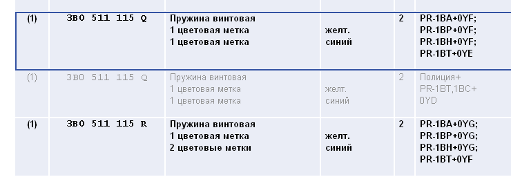

Добрый день, добрые люди. Помогите пожалуйста отсеять из всех вариантов по ViN WAUZZZ4B34N059854 А6 С5 2004 год задние пружины. Цветовые метки не различимы, а диметр пружины 15-16 мм.

Re: Помощь в определении номера запчасти.
Olegek писал(а):Добрый день, добрые люди. Помогите пожалуйста отсеять из всех вариантов по ViN WAUZZZ4B34N059854 А6 С5 2004 год задние пружины. Цветовые метки не различимы, а диметр пружины 15-16 мм.
А еще потерял крепление пластмассовое для крепления щетки аэротвин к щеткодержателю. В каталоге номер на схеме 8В в группе 9-55 Стеклоочиститель а номера ОЕ нет.
За ранее благодарю.
На Ваш автомобиль ставились вот какие пружины:
