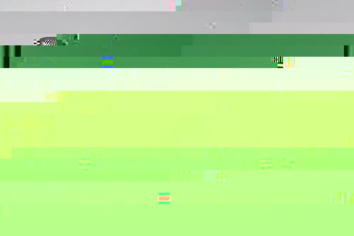

Может кому пригодится!
Зашелестел подшипник виско муфты, разобрал, из кронштейна выпрессовал подшипник! Объездил весь Гомель, отдельно не продается только с кронштейнам цена от 355 у.е. за неизвестную фирму, б/у сразу отпало!
Заметил что на помпе стоит такой же подшипник, только вал с обеих сторон, кстати вал является внутренней обоймой! Купил помпу для ауди вроди на А4 150 тыщ руб, выпрессовал подшипник, занес токарю обрезал по размеру оригинала (сталь там каленая, так что резать на малых оборотах и с охлаждением чтоб смазка не погарела, болгарка здесь не подойдет лучше ножовкой дольше но безопасней!) запрессовал обратно! В итоге счастье! Диаметр вала 16, длинна наружней обоймы 40, диаметр 30мм!
Его вид
-- Добавлено спустя 2 минуты 35 секунд:
А еще для С5 их три вида, так что не промахнитесь!
А для С4 тоже три вида их полно в продаже чисто подшипник цена от 30 у.е., по фирме Фэби!
А вот оригинал!
А вот оригинал!
наш подшипник.jpg (16.41 КБ) 27148 просмотров
С помпы
С помпы

Спасибо, дружище. Благодаря тебе сэкономил 300 американских рублей. Получилось все как и описано выше. У меня А6 С5 2003г.в. мотор АКЕ. Это+.
