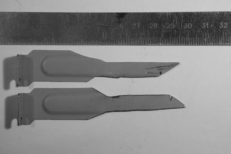

Там есть такая беда, что при попытке снять магнитолу подручными средствами, можно задеть дорожки в магнитоле, тем самым повредить их, после чего кнопки вообще реагировать перестают. Чтобы избежать этого, нужны съемники.

Ребята! Подскажите где находиться блок управления AIR BAG Ауди А4(В6) 2001г. Ком вроде показал между водительским сидением и пасажирским? Чтоб снять консоль с магнитолой-НУЖНЫ КЛЮЧИ ОТСОЕДИНЕНИЯ МАГНИТОЛЫ! Может у кого есть? Буду очень признателен!

бита,
нужны четыре гвоздика 40ка или 50ка (уже и не помню точно)
одновременно вставляем все четыре и "качающимися" движениями (т.е. сначала на себя чуть сильнее правый два гвоздя тянем, потом левую ... ...)
потихоньку достаем саму магнитолу

бита писал(а):снять консоль с магнитолой-НУЖНЫ КЛЮЧИ ОТСОЕДИНЕНИЯ МАГНИТОЛЫ!
Про ключи есть темы
1. как снять родную магнитолу а4 в6 2003
2. Помогите снять магнитолу.
RUmba писал(а):нужны четыре гвоздика 40ка или 50ка
Прежде, чем искать гвоздики, читаем тему по первой ссылке.

что-то клемануло, про "гамму" на С4 навеяло как снимал
в А4ках ключи там обычные , в Етке рис. даже был
