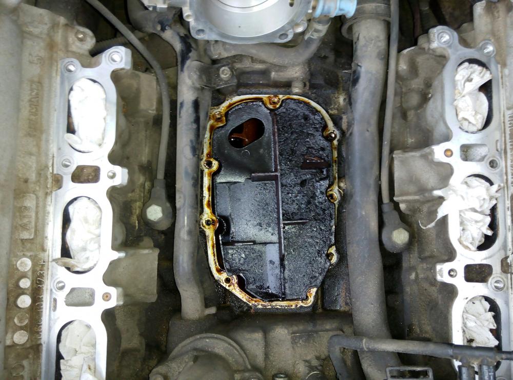

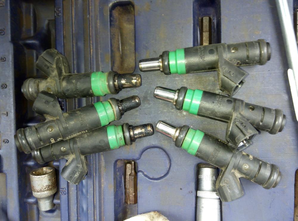

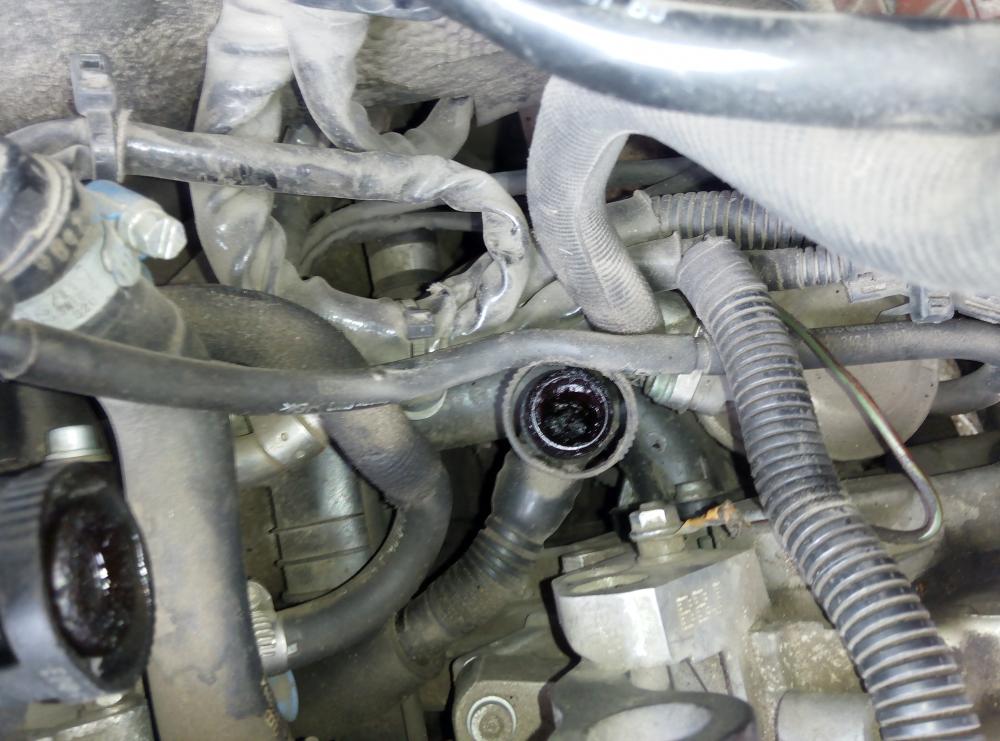

Re: Обсуждение Audi A4 B8 (Type 8K)
смотри что бывает после кастрола.Ivan_N писал(а):ну а я лью))) вот уже хорошо что есть противоположные мнения...
Я лью потому что безгеморно купить по безналу и попути забрать...
Чистил форсунки и маслоотделитель, снимал впускной, все засрано.
Андрей МТС 77777-05 Диагностика VAG-COM ✔✔ А6С5 ⇒ A8D2 ⇒ A4B8 ⇒ A8D3 ⇒ Chrysler 300C ⇒ A6C6 ⇒ A6C7
Как долго лил Кастрол, какой робег у машины?NeXT писал(а):смотри что бывает после кастрола.Ivan_N писал(а):ну а я лью))) вот уже хорошо что есть противоположные мнения...
Я тоже лью Кастрол и уже не первый год.
