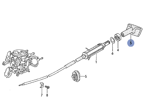

Мать мать мать
Отломалась ручка подсоса карбюратора.
С утра начал заводить, дернул ручку, осталась в руке.
С утра смог достать её плоскогубцами, но потом, когда двигло прогрелось, засунул её, и счас даже плоскогубцами хрен достанешь :(
Расскажите плиз - её менять сложно? Достаточно снять перчаточный ящик, или как?
А как последний снимается? Там пару винтов, еще чего-нить снимать?
То ли я тупой, то ли гвозди
Audi 80, B3, 88ой год, RU.

EXEMOK писал(а): только карб в сборе
- с тросиком, ручкой и перчаточным ящиком? :D
Ну у тебя и товарищи...
Вози в бардачке плоскогубцы - ими можно этот тросик туда-сюда тягать. А что сломалось-то? Сама пластмассовая ручка?

oldraven,
3. Насчет 4 и 6 не знаю, может без них и не станет, но я думаю гайки и шайбы заколхозить получится...

п3 - 25700р на заказ
п1 - 88500р на заказ

EXEMOK, и вот расскажи общественности, как эту деталь (3) можно сломать??? Почему-то кажется мне, что сломал таки ты деталь 1. На ней есть выступ, который защелкивается в 3, и думается мне - что именно он у тебя и того.
На клей посади.

Я же её дергаю туда сюда.
Боюсь клей не выдержит :(

как вариант - в дет 3 расширить отверстие и закрутить "саморез :-) " через него в дет 1

ЗЫ. Купил за 10 000.

Спасибо Александру А6 - теперь у меня опять стоит ручка на месте. :)
