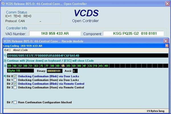

Re: Активировать функции если возможно AUDI а4 в7 2007 г.
я делал такAndrei A4 писал(а):2. включения аварийки при экстренном торможении
думаю искать нужно либо в центральной электроники либо в ЭБУ дверей.Andrei A4 писал(а):3. запирание дверей при скорости
Примерно так, нужно поставить галочки на hornAndrei A4 писал(а):4. звуковое сопровождение постановки под охрану со штатного ключа
Имеется ввиду БК приборки?Andrei A4 писал(а):5. отображение скорости на экране БК
тут без датчика света, но у меня штатно с завода работает именно через него.....Andrei A4 писал(а):6.функция проводи меня домой включается фары или противотуманки при закрытии или открытии машины с дистанционного ключа, на некоторое время
Audi A3 Sportback 2009 1.4 tfsi
